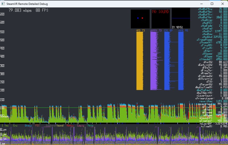

首先SteamLink是免费的,与SteamVR是无缝结合,如果玩steamvr游戏,不用vd或oculus串流相当于中间少了一层,理论上传输更快,而且对性能要求更低些。
其次就是使用方便,头显打开steamlink,pc打开SteamVR,基本秒连上,一句话“方便”。
然后界面全中文,还有完整dubug工具,所有传输数据展示出来。
最后串流该有的功能,桌面什么的,都有!
如果不需要手部追踪,真可以丢掉VD了!

    我用Quest3串流SteamLink效果还行,不像VD参数多,画质明显比VD提升很多。
