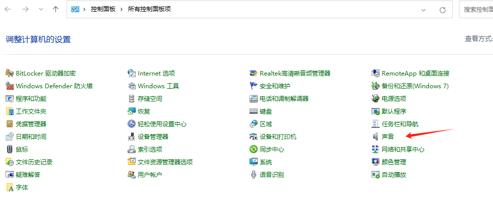

打开设置搜索控制面板,找到声音

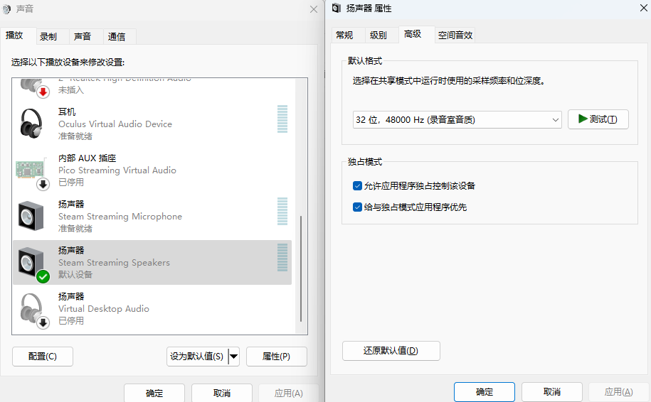

配置声音
aa3512ca3296f2b2c86809e6c12d218
  • 右键单击扬声器 Steam 流媒体扬声器,然后单击属性
  • 单击高级并将默认格式更改为 32 位, 48000 HZ(录音室质量)单击应用。
  • 扬声器 Steam 流媒体麦克风重复相同的格式。
  • 重新启动 Steam VR
