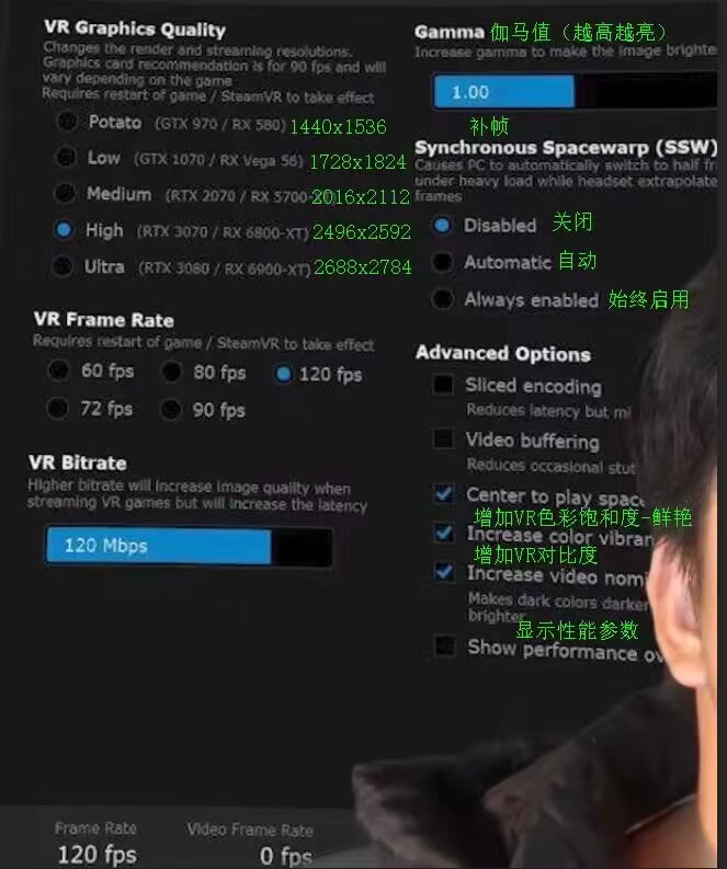

2.VR串流PC时的串流分辨率,如下图是串流工具VD的截图,VD软件为了降低使用门槛,相关分辨率选项直接标识为对应显卡型号,由上到下大约是1500*1500至3000*3000,其是对应VR头显单眼物理分辨率的一定比例来的,不一定是1:1,比如若用QUEST,并选Medium,则分辨率是2016*2112。这项参数影响VR头显画面清晰度非常明显直接,调整此项参数后,需要重启游戏。(不同的串流软件,对串流分辨率的表述是不同的,但都有相关参数选项的)

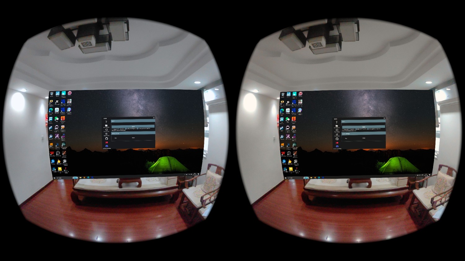

当然也有好学的小伙伴会问:为什么VR头显里左右眼的画面是桶形的,看着多别捏!为什么不和电脑的的平面屏幕那样四四方方的多好啊!呵呵,我双眼截图出来是桶形的左右两幅图,戴上VR头盔看到的就没有这种桶形边边的啦。这里涉及到VR里特有的画面畸变调整的问题,而且正因为有画面畸变调整,导致渲染分辨率与VR头显的物理分辨率设置存在微妙的关系。有时间,下次再讲。

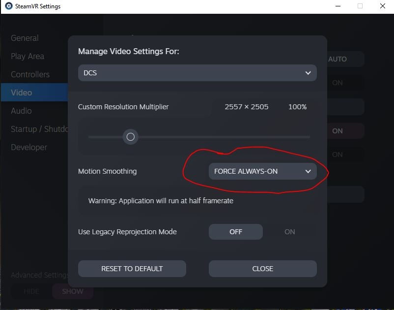

1.SteamVR的运动平滑,补帧算法运行在PC端,需要耗用电脑的性能。
在SteamVR里,补帧功能叫做「动态平滑」,英文名Motion Smoothing。依次选择“设置>视频”或“设置>应用程序”,然后就可以控制何时启用这项功能。
401

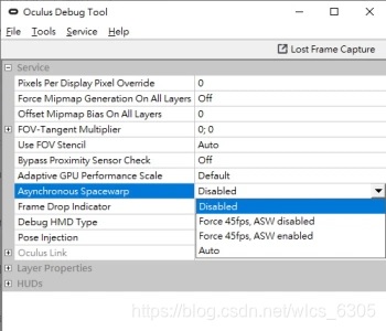

Oculus要关闭ASW则比较麻烦…他在主介面上并没有相关选项可以调整,如果要用图形界面修改,会需要使用Oculus Debug Tool(简称ODT、官方文件,程式位置在「C:Program FilesOculusSupportoculus-diagnosticsOculusDebugTool .exe」)才能修改。
在开启之后,可以看到「Asynchronous Spacewarp」的选项,把它改成「Disable」就可以了。
不过在这边修改后,应该只要重开后、就又会跳回预设设定了。所以变成是每次都得重新设定,非常麻烦。ASW我只测试的时候用过一次,然后我就一直没有用过了,这两年,我连Oculus都卸载啦。因为有了第三个补帧工具可用。

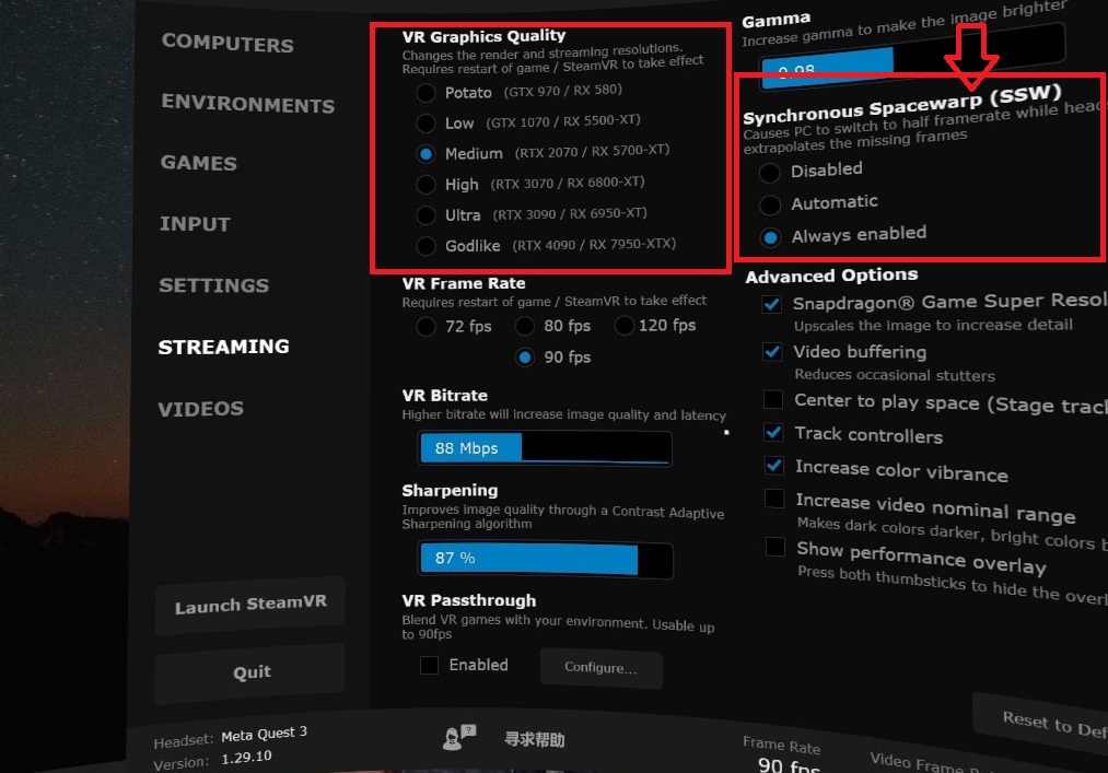

VD串流,因无线串流VR一体机而出名,其推出了利用VR一体机算力完成补帧的SSW功能,翻译为:「同步空间扭曲」,开启VD的SSW后玩PCVR游戏,一体机头显和电脑两边同时发力,就像100斤重的东西,原来是一个人扛,很吃力,现在变成两个人抬,轻松很多。
VD的SSW工作原理与上述ASW等是类似的,不同的是SSW运算是在VR头显本身,而ASW则是以前PC VR的技术,运算在PC端。
VD的SSW开启非常简单,而且可以在游戏过程中实时进行开启或关闭。打开VD设置菜单,点一下就完成。
403
