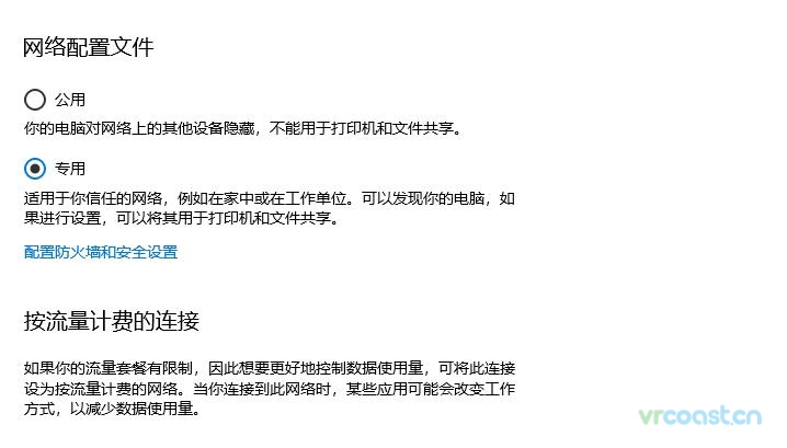

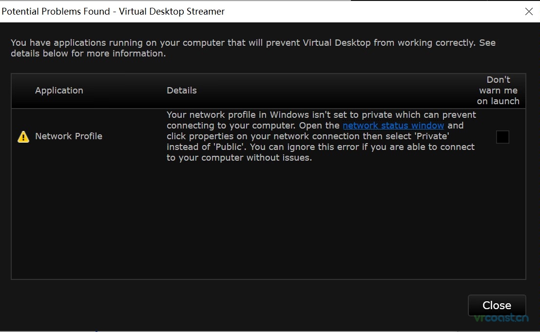

1、【提示非专用网络】
2024032604264445
无所谓,忽略,或者去网络配置里去设置一下专用网络。

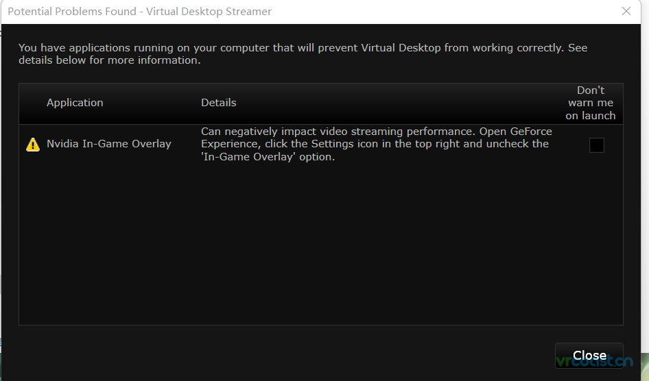

2、【NVDIA覆盖】
2024032604265822
进NVIDIA设置关闭。

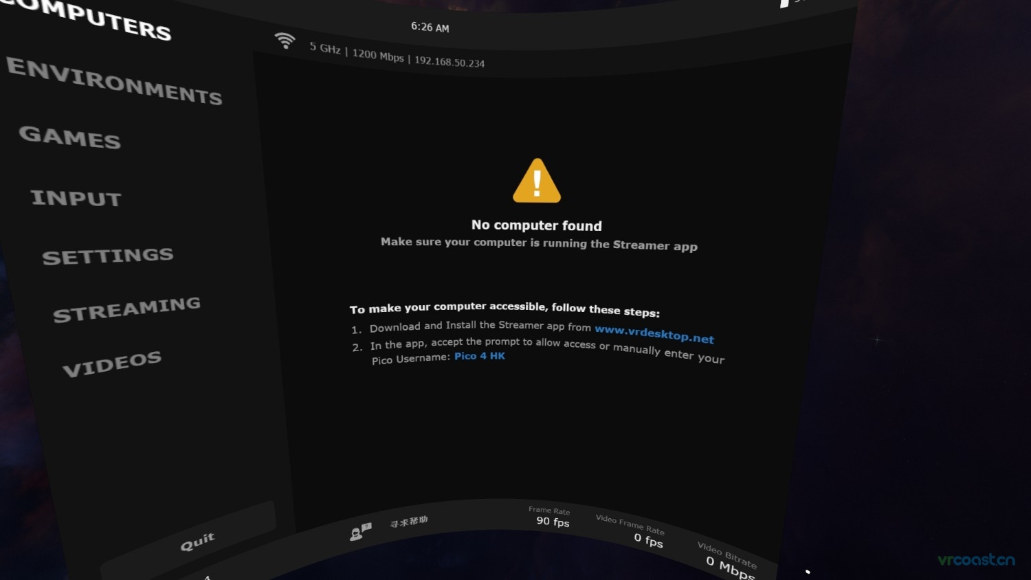

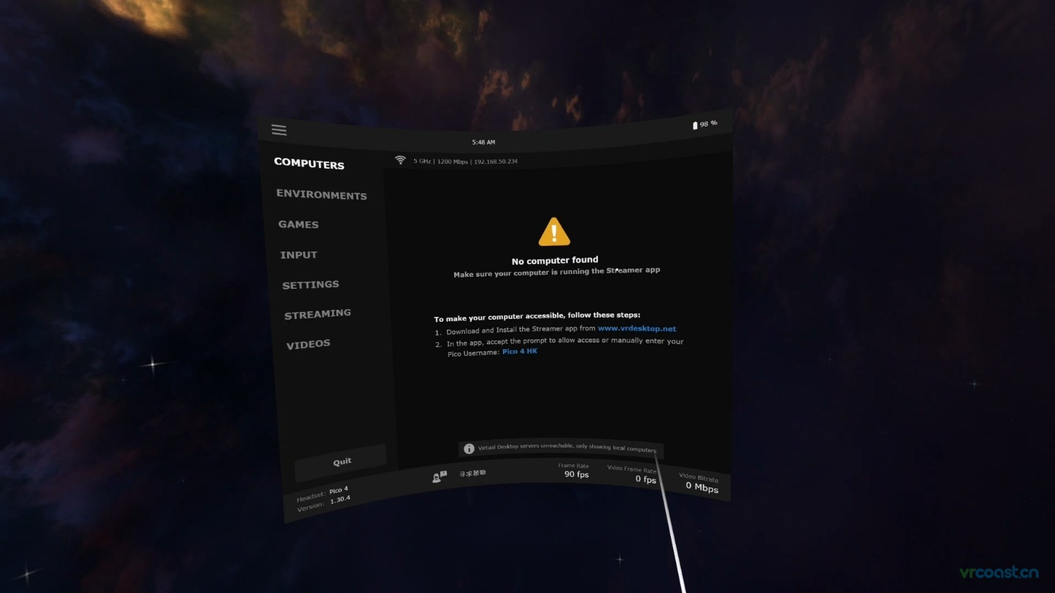

3、【找不到电脑】
2024032604271621
1、电脑端没有开启,或者电脑端没有正确输入对应的一体机用户名。
2、如果是国区使用,Hosts没开就进入,底下不会显示屏蔽信息,同时会提示找不到电脑。
2024032604272352
3、如果是国区进入,底下显示屏蔽信息,有可能是数据没有正确复制。或者之前没开hosts被抹除了。
4、如果是外区,一般是电脑或者一体机开了hosts,让VD无法访问服务器建立数据文件。

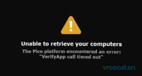

5、【VerifyApp call timed out】
05-VerifyApp-call-timed-out
之前用过ADB命令来屏蔽验证,verify.apk被屏蔽了,VD没法访问它就会提示这个错误。需要用adb命令来还原屏蔽验证。或者初始化机器就行。

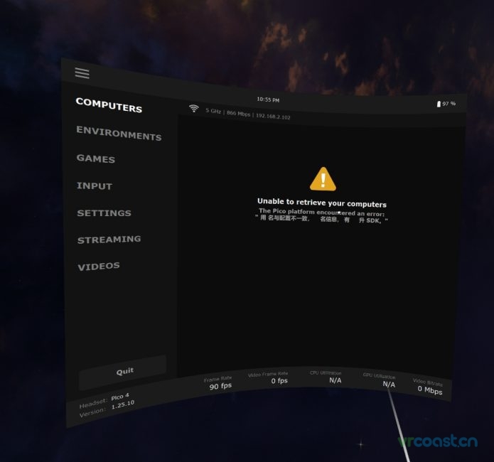

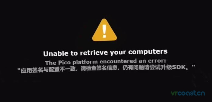

6、【用户信息和签名不一致,请升级SDK】
2024032604275697
2024032604280362
上面两个图是一样的提示,只不过前者是1.25.10版本,字库不全。如果你使用的VD不是官方原版,被修改过的就会碰到这个问题。改过的app签名被修改,检测出来会与配置不一致。这个问题只会在国区出现。
这个是由于PICO的安全验证升级,国区账号是没法买到VD的,所以必须转区到外区使用VD才行。PUI5.5以下版本可以通过adb命令降级到更低的版本来强制使用,高版本需要升级PUI5.9.2以上才能使用。

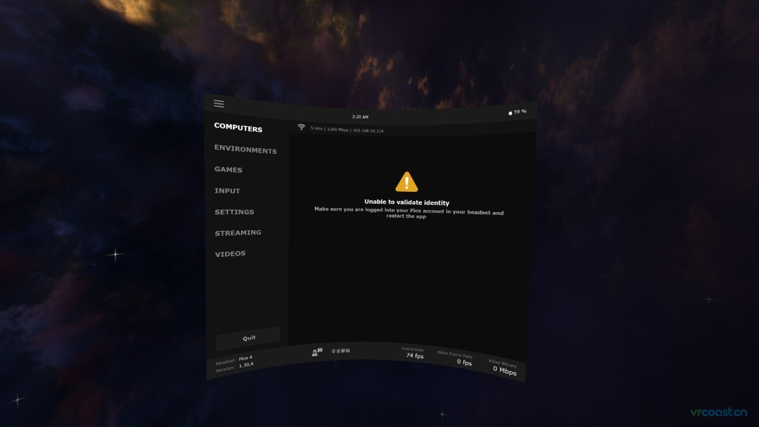

7 、【Unable to validate identity】
07-Unable-to-validate-identity
碰到这个问题就是国区VD的本地验证信息被抹除,比如没开hosts就打开VD,服务器删除了本地信息。这种情况出现后,不久VD就会自动退出。需要转区到外区,重新开VD留下验证信息,再回到国区开hosts运行VD。

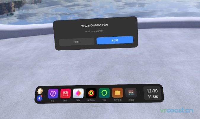

9、【reach max user limit】
09-reach-max-user-limit
只有学习版才会碰到这个问题,这个包名用的人太多了,被检测了,请自己改包名或者买正版把。

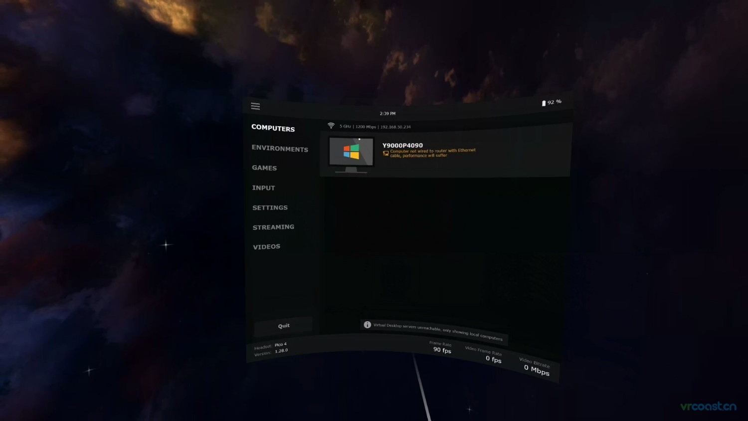

10、【黄字警告】
2024032604283123
笔记本没有用有线连接路由器,会造成延迟变高。有时候最上面的路由器速度这里也会出现提示,表示速度不行,串流效果会收到影响。
